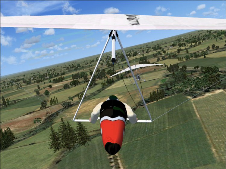

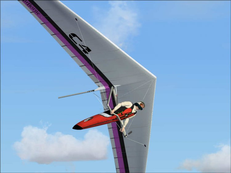

Наконец-то доделал тренажер и привез его себе домой.
После подключения к компу, нашлись кое-какие недочеты, кот. я сейчас и устраняю. Скажу сразу, что из-за полного отсутствия обратной связи, надо слегка потренироваться, даже кажется сложнее ЧЕМ В РЕАЛЬНОМ полете!!! Кстати. Разница в управлении жесткокрылом и дельтом значительна. Сим- FSX разогнаный.
Вот фоты

Пркольно.....А в симе каком летаь собираешся..Я скачал себе сим дельта и жесткокрыла....вместе с вариометром.....Если есть что-то подобное скинь пожалуйста...А так тема прикольная :cop: ...)))

Делаю для клуба. Сим можно использовать любой. Щас тестировал в Микросфт Флайт Симулятор 10(FSX) для него есть масса оч. реалистичных моделей. С помощью спец. плагина можно запускать термичку и динамик, а самое главное есть дельт! Конечно в плане симуляции планеризма и сопутствующей ему атмосферы Кондору пока альтернативы нет, но в задачу проектирования этого тренажера я ставил, в первую очередь, дать представление учлету о том, как двигаться в дельтаплане и не путать ручку. Современный компьютеризированный мир позволяет это сделать более весело!!! Например, пойду поразвлекаюсь в ИЛ-2 с дельтапланерным управлением...

http://www.luerkens.homepage.t-online.de/peter/ делает в симе более приличные потоки чем в оригинале. Я еще установил дополнение РАЗГОНhttp://rutracker.org/forum/viewtopic.php?t=651845

Ну, вобщем-то, доделал - настроил. Для дальнейшей работы над тренажером нужен теперь только опыт эксплуатации. Во время моих тестов выявился один момент, кот я не учел: из-за эластичной подвески крестовины имитирующей килевую и поперечину, во время резкой работы по тангажу и в меньшей степени по крену, происходит раскачка всей системы. Но я подумал, что это не недостаток, а достоинство этого тренажера - приучает работать по крену, тангажу плавно но точно. А вообще эту "функцию" лекго "отключить" простой взаимной фиксацией крестовин либо по тангажу, либо по крену, либо по обоим каналам. Во время тестирования в FSXе мне пришла устойчивая ассоциация жескокрыла с С-5м! Дельт оказался гораздо строже в управлении!

Новости. Тестирую на Натахе. Пока недостатков в схеме не обнаружилось. Облетел таки вокруг статуи Христа в Рио стартанув из реального места старта по гуглкарте. Получается пока только в динамике. Термик не могу отцентрировать... Тактику и стратегию отрабатывать тож оч хорошо.
