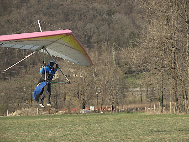

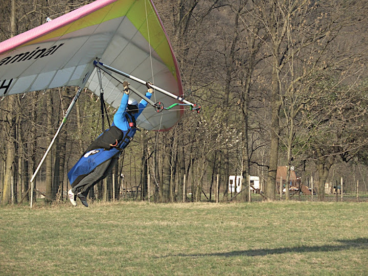

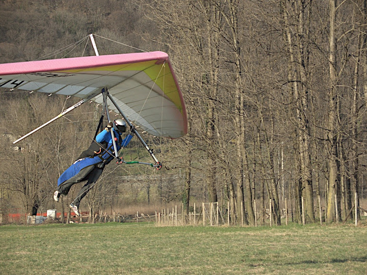

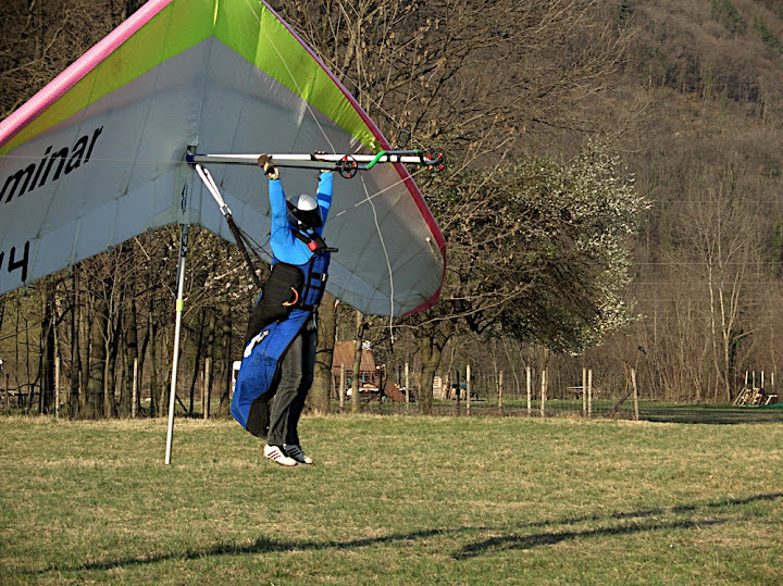

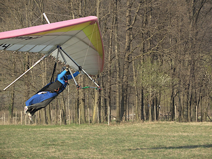

root писал(а):3) Выставление ног вперед при подготовке к посадке
Фоторяд правильной посадки

Да?
А если при среднем ветре порывчик? Не унесет?
Re: Ошибки на тренировке 15 ноября
Lysenkov_Alex писал(а):Да?
это сколько?
Думать, в принципе, тоже надо :)
Основная идея - сесть на две ноги с нулевой горизонтальной скоростью.

У товарища, кстати, полиспаст вытянут на ппобольше метра.
товарищ в крайнем кадре уже на земле стоит? смущает некоторая изогнутость килевой..

Подозреваю, что проблемы с килевой были до посадки.
Смущаться можно до посинения - речь идет не о реализации конкретной посадки, а о самой методике.
