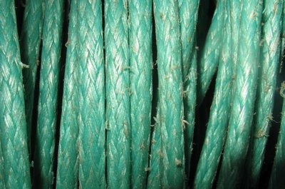

Тонкий полиэтиленовый:
Полиэтиленовый трос
Полиэтиленовый трос

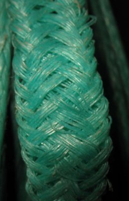

А вблизи выглядит он как много мелких лесок :)
Структура полиэтилена

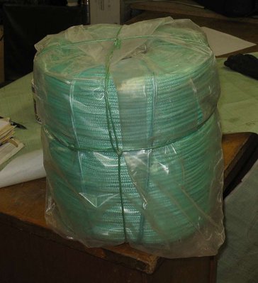

Полистиловый трос
Так выглядит бабина полистилового троса

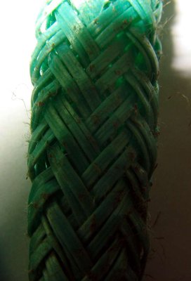

При увеличении видно, что полистиловый трос сделан из пластиноподобных нитей.
Структура полистила
Структура полистила
