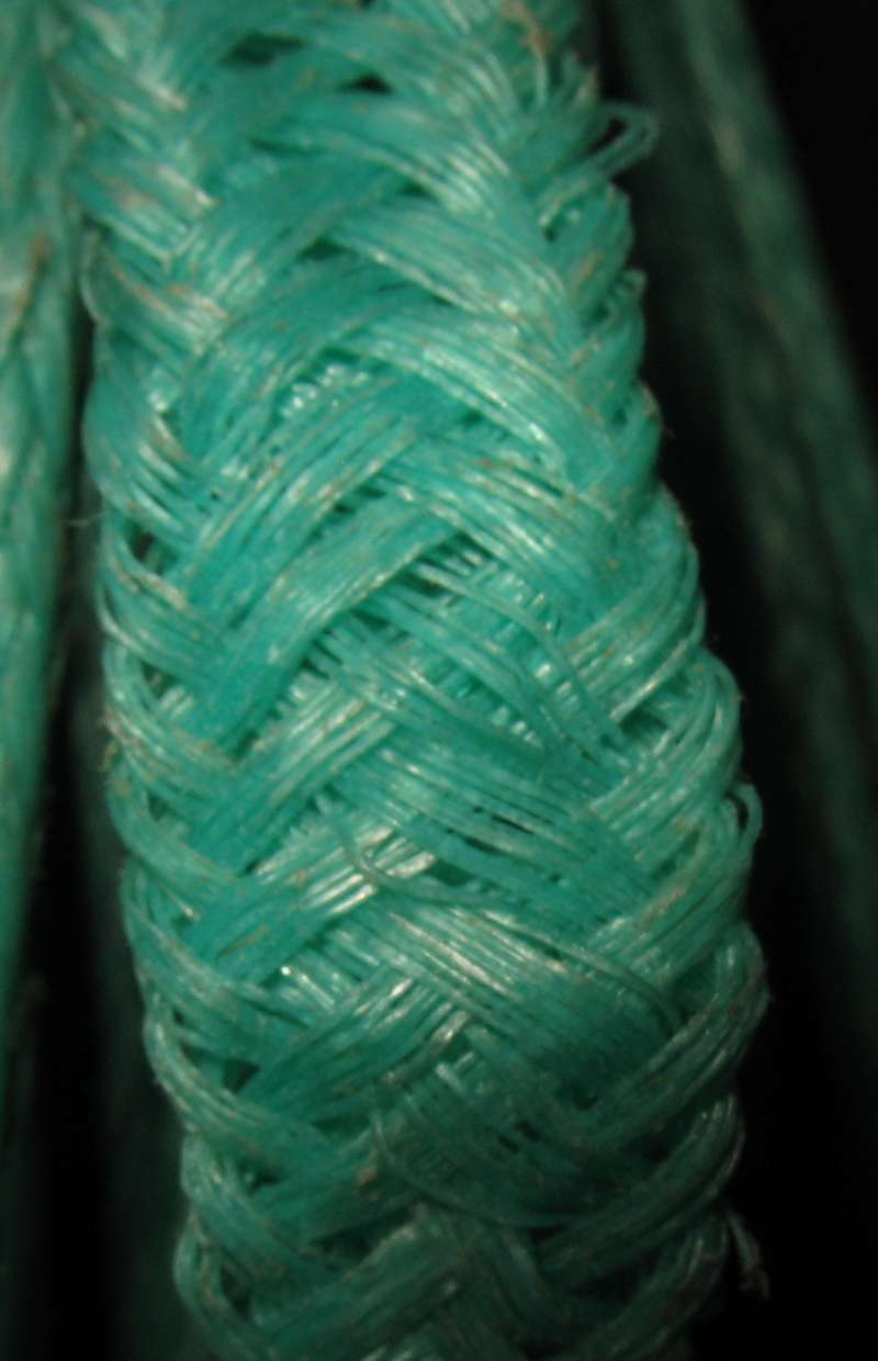

Фотки тросов (делал когда полетов небыло. Соответственно, барабан не смог обфоткать).

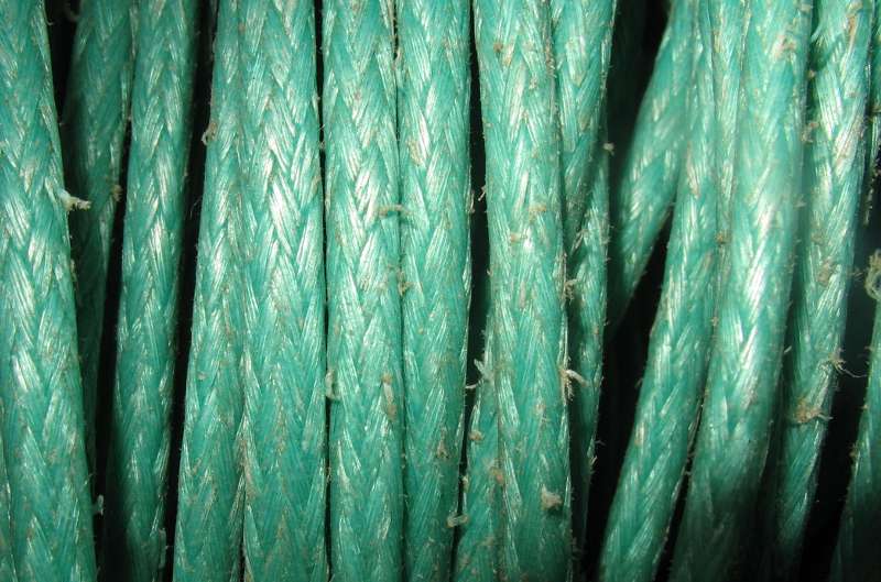

Тонкий полиэтиленовый:
Полиэтиленовый трос
Полиэтиленовый трос
А вблизи выглядит он как много мелких лесок :)
Структура полиэтилена

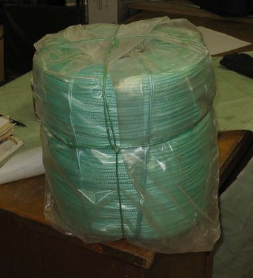

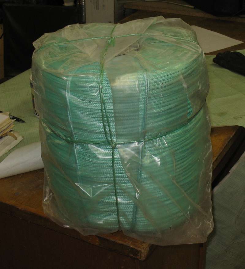

Полистиловый трос
Так выглядит бабина полистилового троса

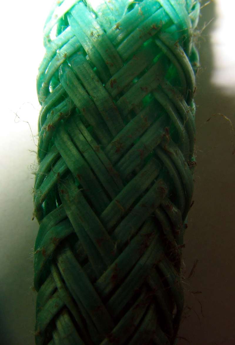

При увеличении видно, что полистиловый трос сделан из пластиноподобных нитей.
Структура полистила
Структура полистила
