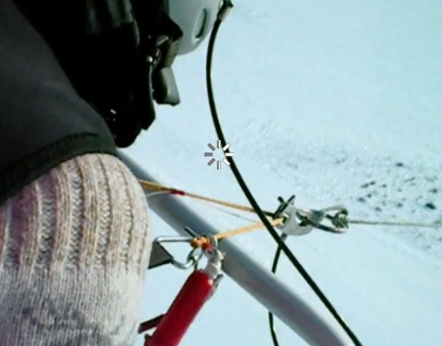

root писал(а):Как сделать отказ замка
:idea: если сделать диаметр петельки меньше чем диаметр кольца шпильки , то отказа(захлёста) не будет. Глеб :cop: объяснил.
На фотке - другой отказ. Сборка с бодуна называется :lol:
Тот, который Карпусь показал, я сюда выложил.

Николай Рысухин писал(а): На фотке - другой отказ. Сборка с бодуна называется :lol:
Эх... с бодунА до перецепки, боюсь, дело не дойдёт :wink: . кто - нибудь :censored: :chef: :cop: :lcop: :mrgreen: или что-нибудь :!: :?: :?: :idea: :arrow: :arrow: :arrow: помешает
можно сшить отцепляемую петельку, что бы налезала только на шпильку.
